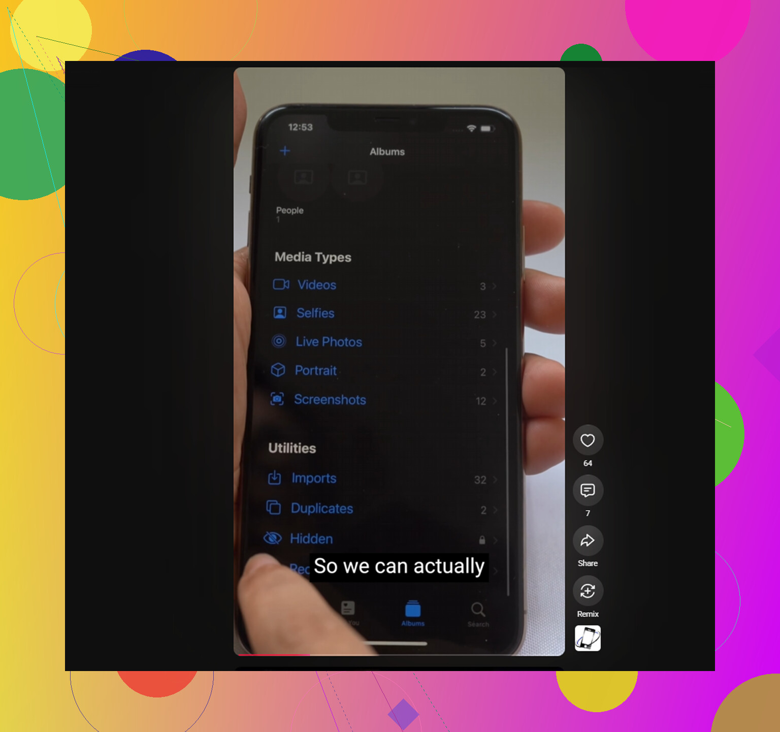

L’album Nascosto può essere stranamente fastidioso, soprattutto dopo un aggiornamento di iOS quando Apple sposta in giro piccoli elementi. Di solito le foto non sono sparite. L’album è semplicemente nascosto alla vista, bloccato dietro Face ID o entrambe le cose.
La prima cosa da controllare: vai su Impostazioni, poi Foto, e attiva Mostra album Nascosto. Se questo interruttore è disattivato, l’album Nascosto non comparirà affatto in Foto. Una volta abilitato, dovresti vederlo vicino alla parte inferiore della scheda Album sotto Utility.
Se l’album compare ma Face ID non si attiva mai, riavvia l’iPhone. Da iOS 16, l’album Nascosto è protetto con dati biometrici e Foto non offre un modo integrato per aggirare quel blocco. Un riavvio forzato di solito risolve il bug quando la richiesta rimane bloccata.
