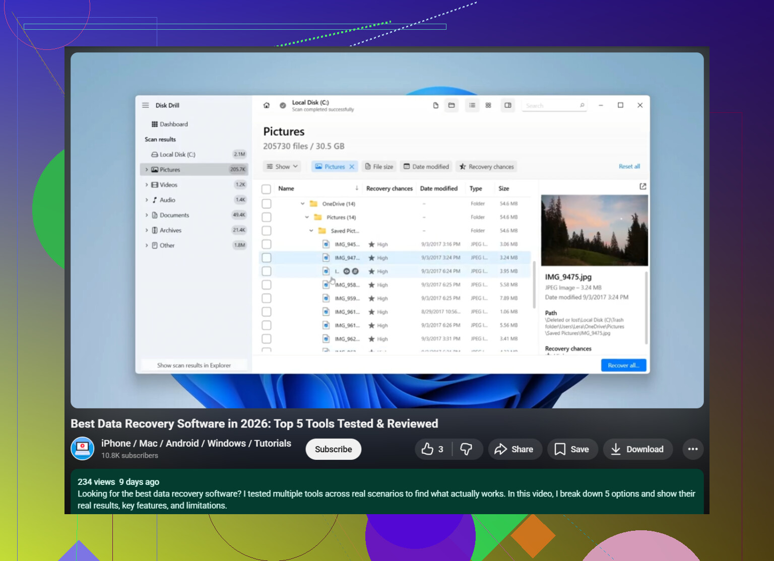

Per il software, io sceglierei Disk Drill.
Ho provato alcuni strumenti più leggeri quando ho combinato il pasticcio con la scheda del drone. Alcuni trovavano le foto, più o meno. Il recupero video era pessimo. Le clip erano spezzettate, corrotte o completamente inutilizzabili. Quello che mi ha aiutato di più è stato Disk Drill, soprattutto perché ha una modalità di recupero orientata alle fotocamere e pensata per i file video frammentati.
Qualche nota pratica in base al mio utilizzo:
  • l’anteprima funziona, quindi puoi controllare se i file si aprono prima di procedere fino in fondo
  • gestisce foto e video meglio dei generici acchiappa-file che ho testato
  • su Windows c’è un limite di recupero gratuito di 100 MB, sufficiente per verificare se i tuoi file tornano integri
Quello che farei è semplice. Metti la scheda in un lettore, apri Disk Drill, esegui una scansione approfondita e recupera tutto su un’unità diversa. Poi aspetta. Le schede grandi richiedono tempo, e fermarsi troppo presto è un modo stupido per buttare via un buon risultato. Per poco non l’ho fatto anch’io lol.

    Per il recupero di foto e video da una scheda SD formattata, Disk Drill è una scelta solida. Tende a trovare sia i record del file system sia i dati multimediali grezzi. Se vuoi una guida semplice su come recuperare foto e video da una scheda SD con Disk Drill, questo breve clip è pertinente:
    guarda come recuperare foto e video da una scheda SD con Disk Drill
  5. Ordina i risultati per tipo e dimensione.
    Inizia con JPG, RAW, MP4, MOV. File minuscoli con nomi corretti spesso indicano un recupero parziale. Quello che vuoi sono file di dimensioni complete con supporto all’anteprima.
