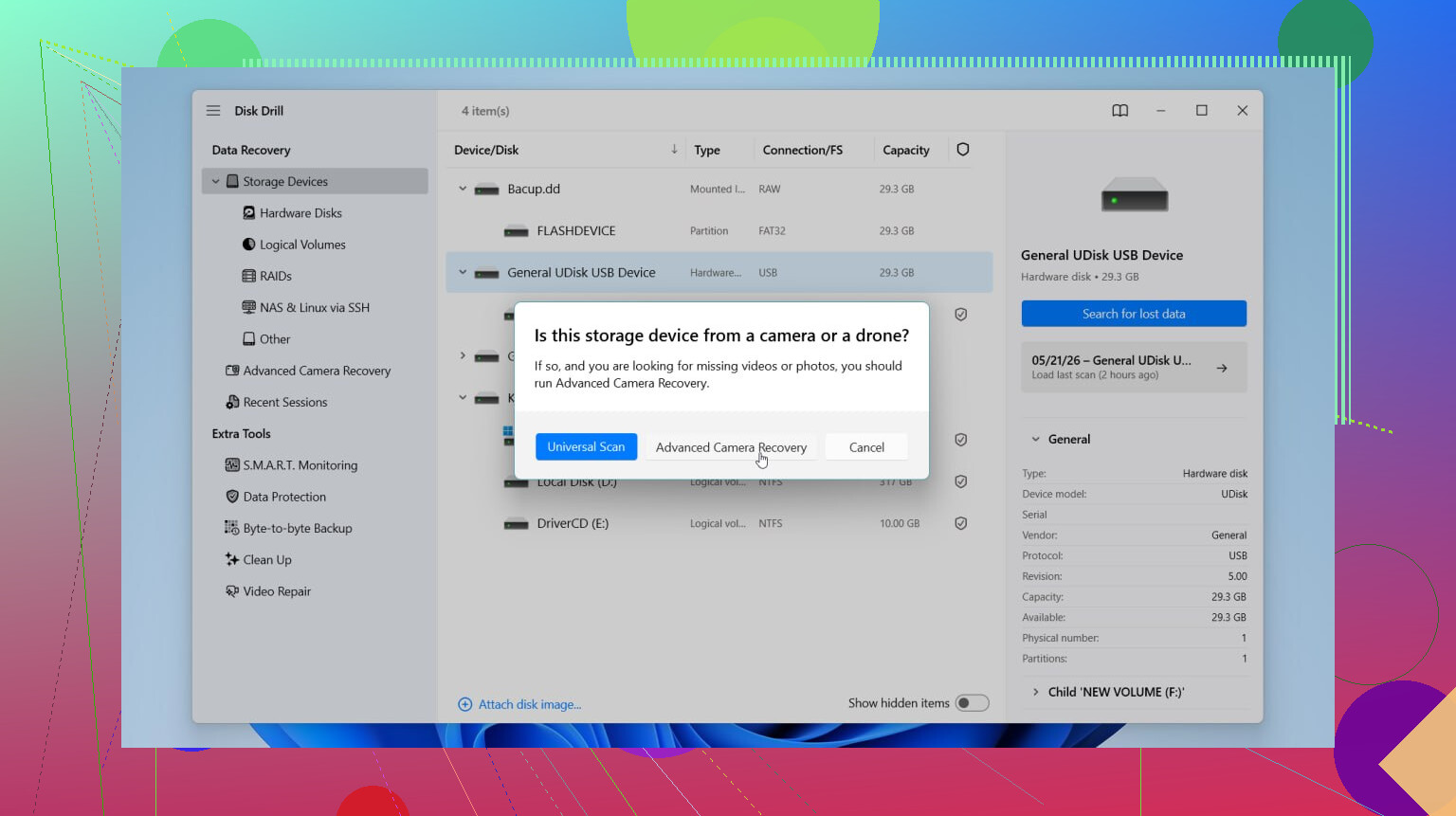

2. Analysez-la avec un logiciel de récupération. J’en ai essayé plusieurs au fil du temps. Celui avec lequel je commencerais est Disk Drill. Ce que j’ai apprécié, c’est l’aperçu. Vous pouvez vérifier si les photos s’ouvrent et si les vidéos sont lisibles avant de restaurer un tas de fichiers inutiles. Si votre carte contenait des vidéos de caméra, son mode Advanced Camera Recovery est l’une des rares fonctionnalités que j’ai vues faire un travail correct avec des clips divisés ou fragmentés provenant de drones et d’appareils hybrides. Sous Windows, l’offre gratuite permet de récupérer jusqu’à 100MB, ce qui vous donne un petit essai avant de payer.
