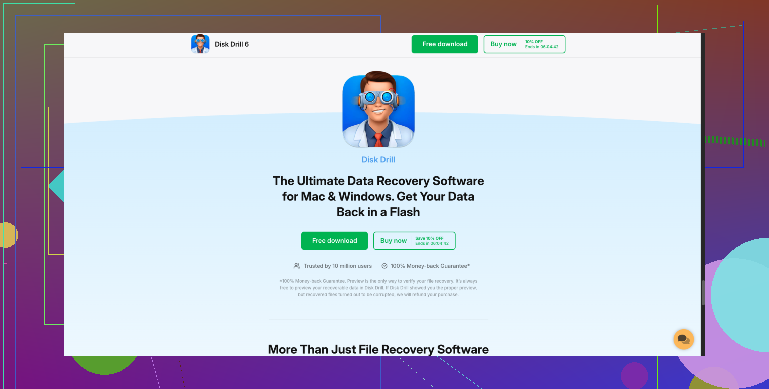

  1. Disk Drill: Este é o que eu tentaria primeiro no seu caso. Ele lida com sistemas de arquivos USB comuns como FAT32, exFAT e NTFS, e a ferramenta de visualização ajuda bastante. Se um arquivo abre na visualização, suas chances geralmente são melhores. Também gosto dele quando a unidade tem pequenos danos no sistema de arquivos, não apenas exclusão simples.

Se você quiser uma interface mais limpa e visualizações melhores, o Disk Drill também vale a pena testar, especialmente para documentos e fotos em pen drives USB. Ele tende a facilitar a organização dos resultados.

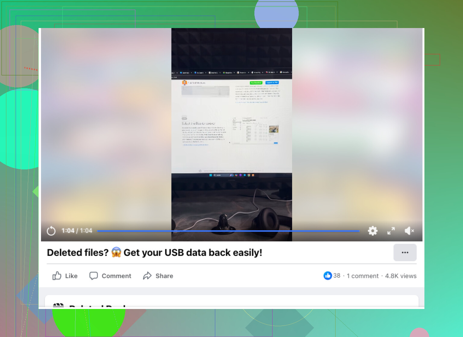

Além disso, este guia em vídeo é bom se você quiser um passo a passo visual para recuperação de pen drive:
guia em vídeo passo a passo para recuperar arquivos de pen drive

Sobre o Disk Drill, é um meio-termo sólido.
Prós
  • pré-visualizações e filtragem mais fáceis
  • bom para documentos e fotos
  • interface mais limpa que a do PhotoRec
  • pode encontrar tanto partições quanto arquivos excluídos e perdidos
Contras
  • limites de recuperação gratuita podem se aplicar dependendo da plataforma/versão
  • não é tão puramente gratuito quanto o TestDisk/PhotoRec
  • verificações profundas podem retornar muito lixo para separar
