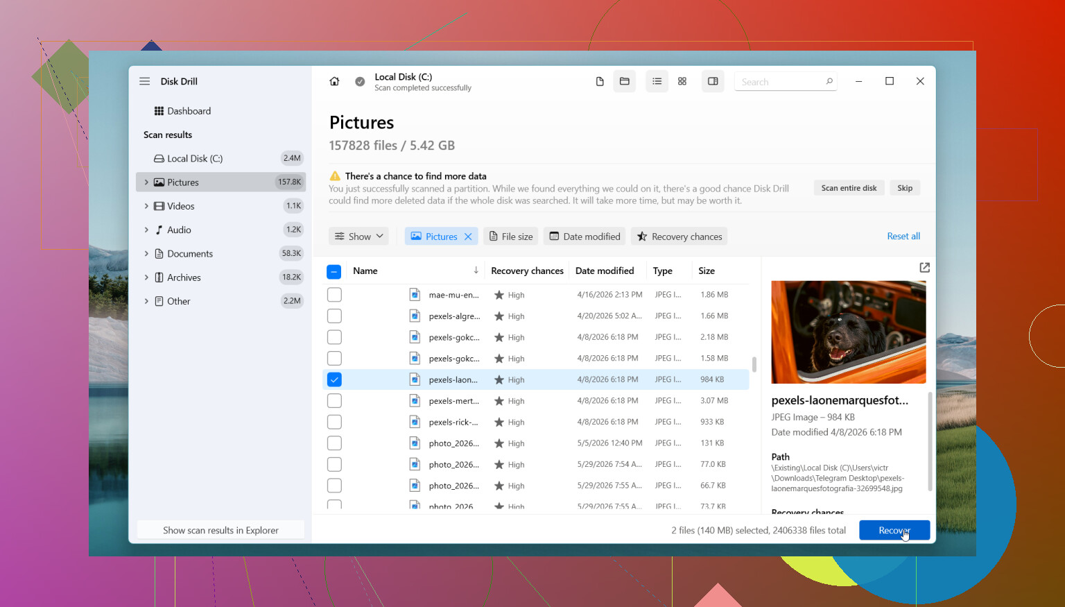

Quello con cui ho avuto meno problemi è stato Disk Drill. L’ho usato dopo aver provato un paio di strumenti macchinosi ed è stato molto meno frustrante. Esegue la scansione di file eliminati, unità formattate e, in alcuni casi, mantiene i vecchi nomi e la struttura delle cartelle, il che fa risparmiare un sacco di tempo nel riordinare tutto dopo.
Quello che ho fatto è stato semplice:
  1. Installa Disk Drill su un’unità diversa, non su quella con i file mancanti.
  2. Aprilo e scegli l’unità in cui era memorizzato il file.
  3. Fai clic su Cerca dati persi.
  4. Lascia finire la scansione. Non avere fretta in questa fase.
  5. Usa i filtri o cerca per tipo di file o per nome.
  6. Visualizza in anteprima quello che trovi.
  7. Recupera su un’altra unità, mai di nuovo sulla stessa.
La versione gratuita per Windows offre scansione e anteprima illimitate e recupera fino a 100 MB. L’ho trovato utile perché prima ottieni una conferma. Se il tuo file compare e l’anteprima funziona bene, capisci subito la situazione.

  5. Se vuoi la strada più semplice, usa Disk Drill.
    È uno degli strumenti più puliti su Windows 11 per il recupero dei file eliminati. Anteprime migliori. Filtri più semplici. Più veloce per controllare le foto di famiglia prima di ripristinare un mucchio di spazzatura. Installalo su un’altra unità o su una chiavetta USB se possibile.

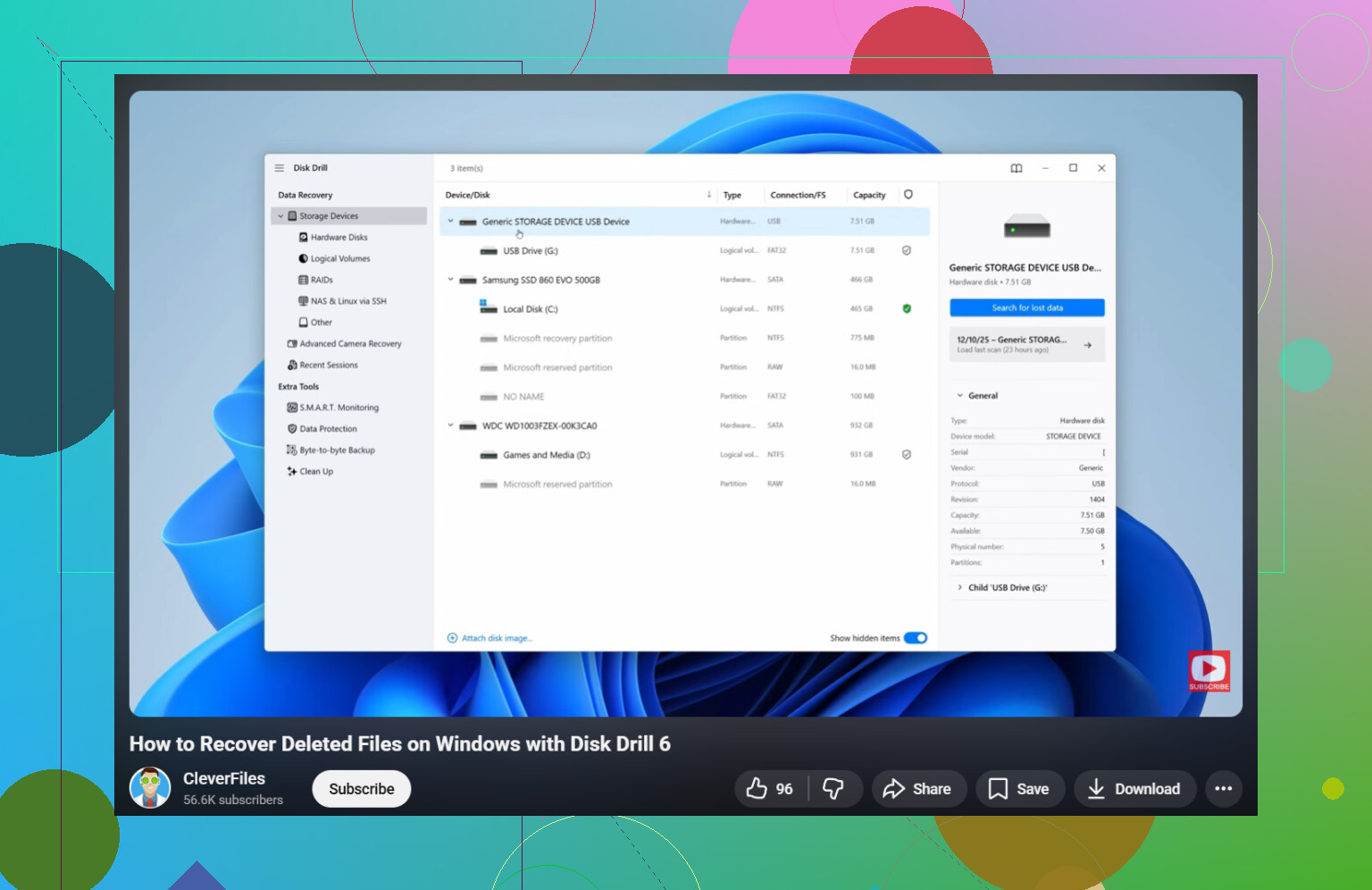

Se vuoi una guida chiara, questa guida al recupero dei file eliminati per Windows 11 è utile:
guarda questo tutorial sul recupero dei file eliminati di Windows

  5. Se non esiste alcun backup, usa prima Disk Drill perché l’anteprima dei file recuperati conta molto per foto di famiglia e documenti. Ti evita di ripristinare una montagna di roba inutile.

Su Disk Drill in particolare:
Pro
  • anteprime facili
  • mantiene la struttura delle cartelle più spesso rispetto ad alcuni strumenti gratuiti
  • buon filtraggio per foto e documenti
  • meno frustrante per gli utenti comuni
Contro
  • limite di recupero gratuito su Windows
  • le scansioni profonde possono restituire molti risultati inutili
  • non fa miracoli se TRIM ha già liberato un SSD
  • è comunque meglio installarlo e recuperare i file su un’altra unità
La mia opinione: se i file sono importanti ma l’unità è sana, Disk Drill è una scelta sensata per una prima scansione. Se l’unità è instabile, interrompi i tentativi software e crea prima un’immagine dell’unità oppure rivolgiti a un professionista. Le scansioni ripetute sono il modo in cui le persone si giocano le proprie possibilità.
