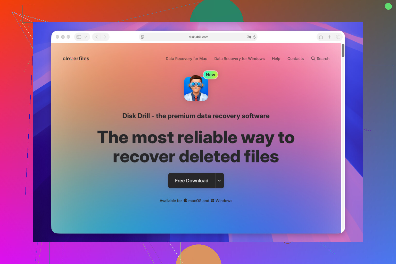

3. Als reservekopieën niet helpen, gebruik herstelsoftware
Wanneer er geen reservekopie is, is dit meestal de volgende stap. Disk Drill is een van de eenvoudigere opties op recente macOS-versies, inclusief Apple Silicon-Macs. Ik heb eerder tools uit deze categorie gebruikt, en gebruiksgemak is belangrijk als je al gestrest bent en probeert het niet erger te maken.
  1. Installeer de software.
  2. Selecteer de schijf waarop de bestanden stonden.
  3. Voer de scan uit.
  4. Bekijk vooraf wat er wordt gevonden.
  5. Herstel bestanden naar een andere schijf als je die hebt.
Als je een gratis optie wilt, bestaat PhotoRec, maar die is wat ruwer. In mijn ervaring zet het vaak bestanden terug met kapotte namen en zonder mapstructuur, waardoor je uiteindelijk door een rommelige hoop moet sorteren.
