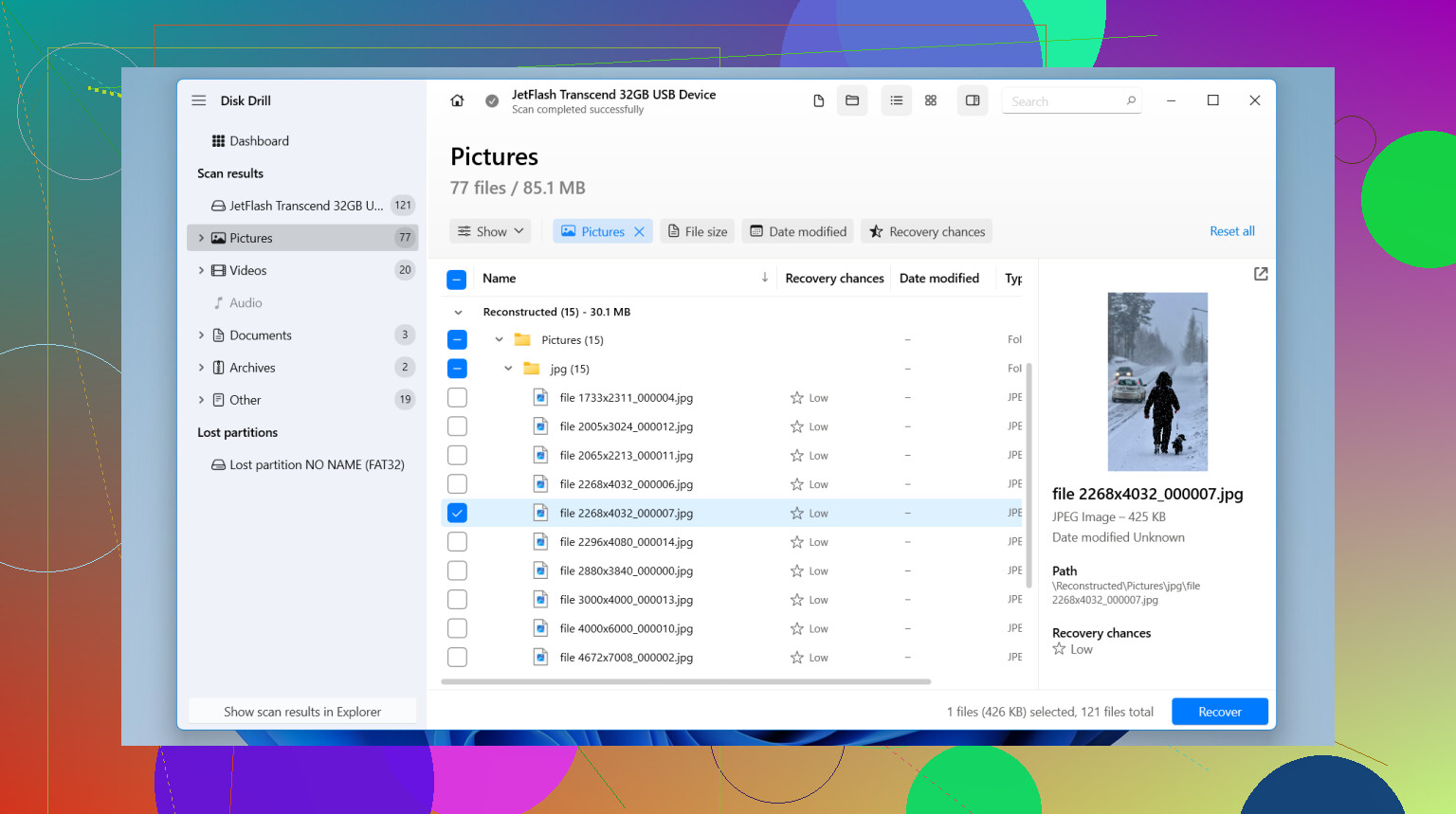

Hvis du ikke har en sikkerhedskopi, ville jeg gå direkte til gendannelsessoftware. Jeg brugte Disk Drill, og det håndterede Nikon RAW-filer fint, inklusive NEF og NRW, plus almindelige JPEG-filer. Opsætningen var enkel, uden mærkelige trin.
Det gjorde jeg:
  1. Tog SD-kortet ud af kameraet.
  2. Forbandt det med en kortlæser til min computer.
  3. Installerede Disk Drill på computeren, ikke på kortet.
  4. Valgte SD-kortet og startede Søg efter mistede data.
  5. Kørte Universal Scan. For slettede filer og hurtigt formaterede kort virkede dette godt for mig.
  6. Ventede på, at scanningen blev færdig, og tjekkede derefter forhåndsvisninger.
  7. Gendannede de gode filer til min computer, aldrig tilbage til det samme SD-kort.
En lille ting, men den er vigtig. Hvis dine RAW-filer vises korrekt i forhåndsvisningen under scanningen, er dine chancer som regel bedre.

Hvad angår software, er Disk Drill nok den mest begyndervenlige løsning til gendannelse af Nikon-fotos.
Fordele:
  • enkel grænseflade
  • understøtter NEF, NRW, JPG
  • forhåndsvisning hjælper med at filtrere affald fra før gendannelse
  • god til utilsigtet sletning og hurtig formatering
Ulemper:
  • dybe scanninger kan returnere mange omdøbte filer
  • fuld gendannelse er betalt
  • det er ikke magi, hvis data blev overskrevet
  • finder nogle gange mere rod, end du faktisk har brug for
