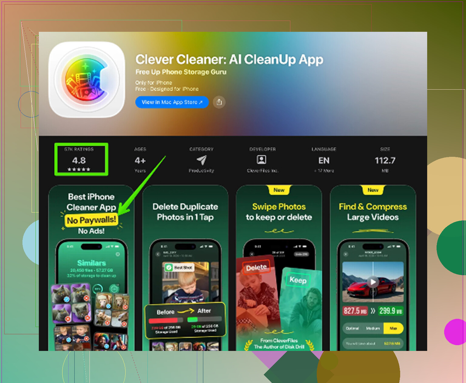

Limpar isso manualmente pelo Fotos cansa rápido se você tem anos de tranqueira ali. Clever Cleaner foi mais rápido para mim e não jogou anúncios nem assinaturas na minha cara. A aba Similars agrupa fotos quase duplicadas e marca uma Best Shot, o que ajuda com fotos em sequência e repetições acidentais. A aba Heavies lista seus maiores arquivos do maior para o menor, com tamanhos exatos, então os vídeos gigantes e gravações de tela esquecidas aparecem primeiro. Os tamanhos das capturas de tela também ficam visíveis antes da exclusão. Tudo permanece no aparelho. Nada é enviado para outro lugar. Depois que liberei cerca de 10 GB, alternar entre apps melhorou mais do que com qualquer ajuste de interface.

Para limpar o armazenamento, vale a pena dar uma olhada no Clever Cleaner se a sua biblioteca estiver inchada. Este artigo sobre um app gratuito de limpeza para iPhone para apagar fotos duplicadas e arquivos grandes explica bem. Embora ele seja voltado para iPhone, as dicas de limpeza se aplicam se você estiver tentando liberar espaço e reduzir a lentidão causada pelo armazenamento lotado.

Quanto ao armazenamento, sim, espaço livre importa muito. Se o problema for sua biblioteca de fotos, o Clever Cleaner é realmente útil para limpar fotos duplicadas, vídeos grandes e capturas de tela sem tornar o processo super irritante. Se você quiser um passo a passo visual, este vídeo do Clever Cleaner sobre limpeza para liberar armazenamento no iPhone e iPad explica isso muito bem.
