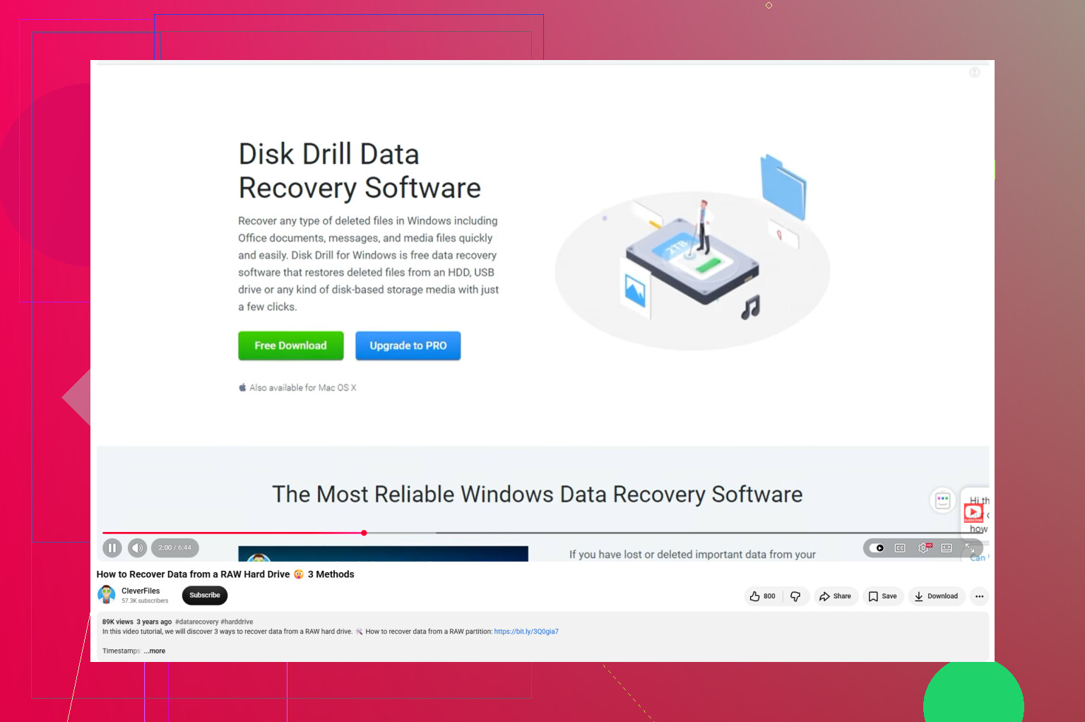

Voor een doe-het-zelfpoging is herstelsoftware meestal de volgende stap. Disk Drill is een optie die vaak wordt gebruikt voor externe Seagate-schijven, vooral wanneer de partitie ontbreekt, de schijf als RAW wordt weergegeven of deze werd losgekoppeld zonder eerst uit te werpen.

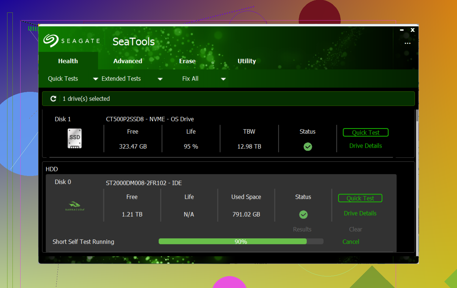

Zodra je de bestanden terug hebt, ga er dan niet vanuit dat de schijf veilig is om te blijven gebruiken. Download Seagate SeaTools en voer de Long Generic Test uit. Als er fouten worden gevonden, vervang de schijf dan. Als hij slaagt, kun je hem formatteren en opnieuw gebruiken, maar ik zou vanaf nu alsnog een extra back-up bewaren. Een schijf die dit al eens heeft gedaan, is niet iets dat ik zou vertrouwen als enige kopie van belangrijke gegevens.

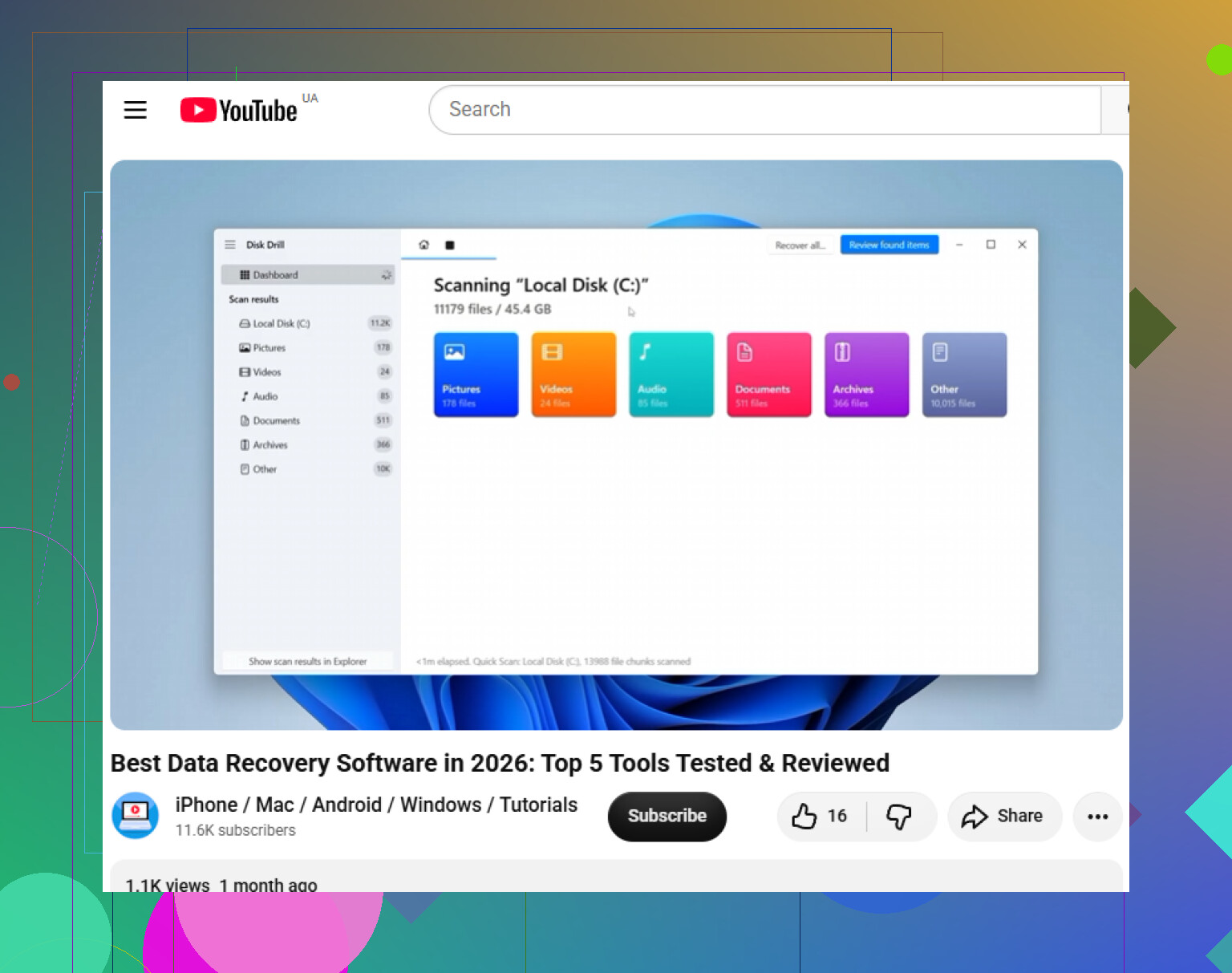

Disk Drill is prima voor dit soort werk als de schijf gezond is, maar beoordeel het niet op het grote getal dat het laat zien na het scannen. Herstelprogramma’s tonen graag enorme totalen. De nuttige test is of je echt belangrijke bestanden een voorbeeldweergave geven en daarna openen nadat ze naar een andere schijf zijn hersteld. Herstel eerst een kleine batch: één document, één foto, één video, wat maar het belangrijkst is. Als die werken, ga dan verder.
