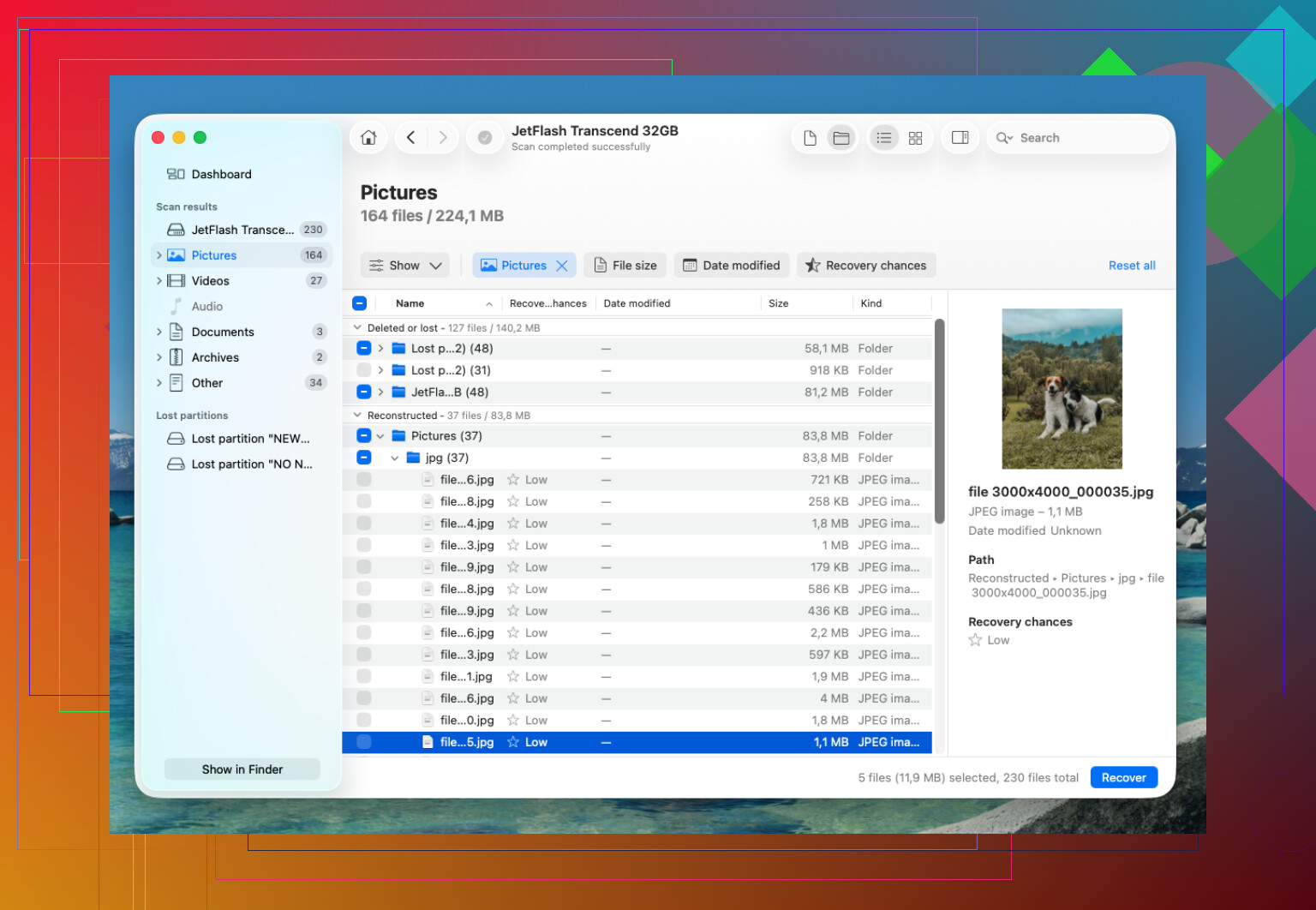

Ich hatte die besten Ergebnisse mit Disk Drill.
Was bei mir funktioniert hat, war im Grunde Folgendes:
  1. Installieren Sie Disk Drill auf einem anderen Laufwerk, nicht auf dem, von dem Sie Daten wiederherstellen möchten.
  2. Schließen Sie das APFS-Laufwerk an, das die Dateien verloren hat.
  3. Gewähren Sie vollen Festplattenzugriff, wenn macOS danach fragt.
  4. Scannen Sie das gesamte APFS-Volume, nicht nur irgendeinen zufälligen Ordner.
  5. Lassen Sie den vollständigen Scan abschließen, bevor Sie Dateien wiederherstellen.
  6. Verwenden Sie Vorschauen, um zu prüfen, dass sich die wiederhergestellten Dateien tatsächlich öffnen lassen.
  7. Speichern Sie die wiederhergestellten Dateien auf einem anderen Laufwerk.
Der große Vorteil für mich war, dass viele der ursprünglichen Ordner- und Dateinamen erhalten blieben. Das ist wichtiger, als es klingt, denn es ist unerquicklich, sich durch Tausende zufällig benannter Dateien zu arbeiten.
