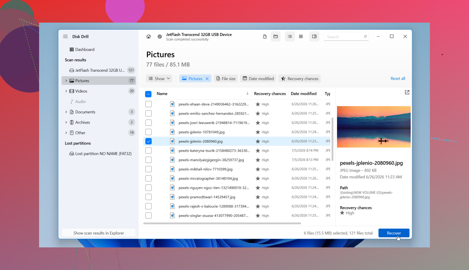

Hvis du ikke har en backup, er det praktiske valg gendannelsessoftware. Jeg har haft ganske gode resultater med Disk Drill. Det læser almindelige USB-filsystemer som FAT32, exFAT og NTFS, og det har tendens til at finde mange forskellige filtyper i stedet for kun dokumenter eller billeder.
Sådan ville jeg håndtere det:
  1. Installer Disk Drill på computerens interne drev, ikke på det formaterede USB-drev.
  2. Tilslut flashdrevet, og åbn programmet.
  3. Vælg USB-drevet på enhedslisten.
  4. Start Søg efter mistede data, og vælg derefter Universel scanning, hvis den spørger. For formaterede drev plejer dette at være den rigtige scanningstilstand, da den kontrollerer på mere end én måde.
  5. Lad scanningen blive færdig. Du kan godt kigge tidligt, men jeg har set ekstra filer dukke op tæt på slutningen.
  6. Gennemgå resultaterne. Filerne er som regel grupperet i ting som billeder, video, lyd, dokumenter og arkiver. Filtre hjælper, hvis listen bliver uoverskuelig.
  7. Forhåndsvis de filer, du går op i. Hvis et billede åbner, eller et dokument vises fint i forhåndsvisningen, er det et rimeligt tegn på, at den gendannede kopi vil virke.
  8. Gem gendannede filer et andet sted. Brug dit PC-drev eller et andet eksternt drev. Gendan dem ikke tilbage til det samme USB-drev.

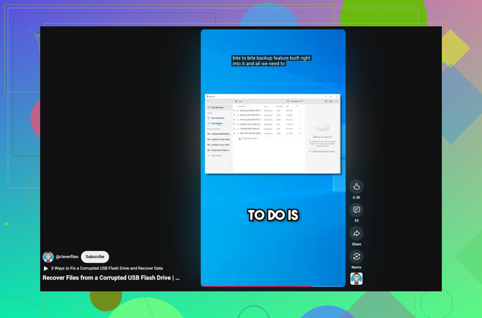

Hvis du vil have en kort visuel guide, dækker denne videoguide til gendannelse af formateret eller beskadiget USB-stick det grundlæggende ret godt.
