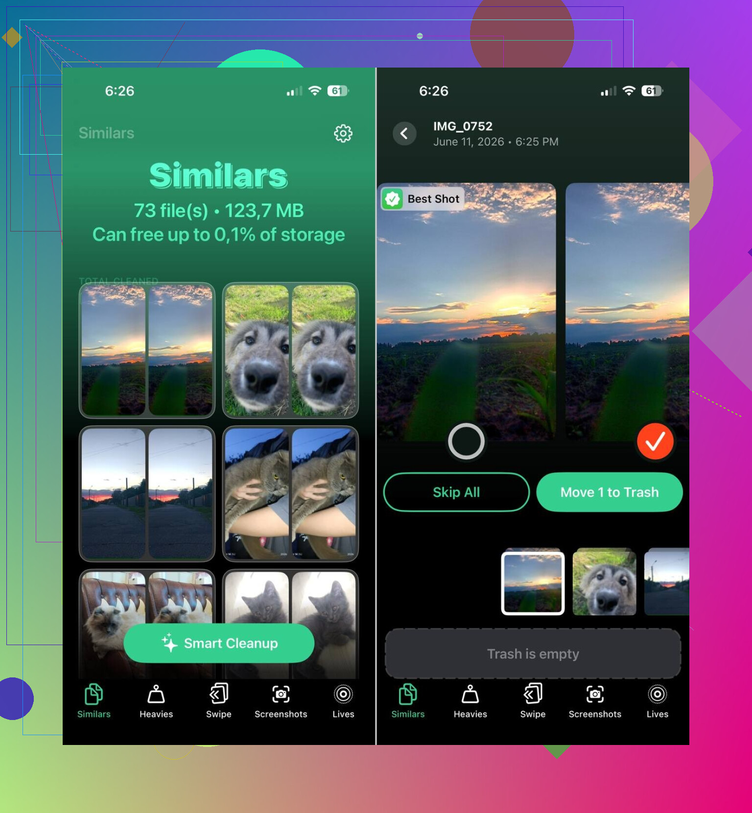

Ich habe gesehen, dass Leute dafür Clever Cleaner verwenden. Apples integrierte Duplikaterkennung ist für exakte Kopien in Ordnung, aber sie übersieht viele nahezu gleiche Dateien. Gerade dort steckt oft der verschwendete Speicherplatz.
Wofür Leute es typischerweise verwenden:
  1. ähnliche Fotos in großen Mengen finden
  2. zuerst die größten Fotos und Videos anzeigen
  3. Screenshots gruppieren, damit Sie sie schnell löschen können
  4. Live Photos in normale Fotos umwandeln
Ich habe Berichte von Nutzern gelesen, die 10 GB, 20 GB oder sogar 30 GB freigemacht haben, nachdem sie ähnliche Bilder, Screenshots und Live Photos aussortiert hatten. Wenn Ihre Mediathek alt und unordentlich ist, wird diese Zahl schnell groß.

Wenn Fotos der Übeltäter sind, ist Clever Cleaner einen Blick wert, um ähnliche Bilder, große Videos und alte Screenshots schnell zu löschen. Für eine Empfehlung für eine kostenlose iPhone-Reinigungs-App ist dieses Video hilfreich: beste kostenlose iPhone-Reiniger-App zum Freigeben von Speicherplatz

Falls Fotos doch das Problem ist, ist Clever Cleaner ehrlich gesagt eine der einfacheren Möglichkeiten, das Chaos schnell zu beseitigen, besonders bei ähnlichen Bildern, großen Videos und Screenshot-Unordnung. Wenn du eine bessere Aufschlüsselung möchtest, erklärt dieser Clever Cleaner-Test zum Freigeben von iPhone-Speicher es in einfachem Englisch.

Wenn Fotos riesig und unübersichtlich sind, kann Clever Cleaner helfen.
Vorteile:
  • gut darin, ähnliche Aufnahmen zu erkennen
  • schnell bei Screenshots und großen Videos
  • einfacher als manuelles Durchforsten
Nachteile:
  • du musst vor dem Löschen trotzdem alles prüfen
  • nicht jedes ähnliche Foto kann gefahrlos entfernt werden
  • weniger nützlich, wenn dein Speicherproblem eigentlich Systemdaten oder App-Caches sind
