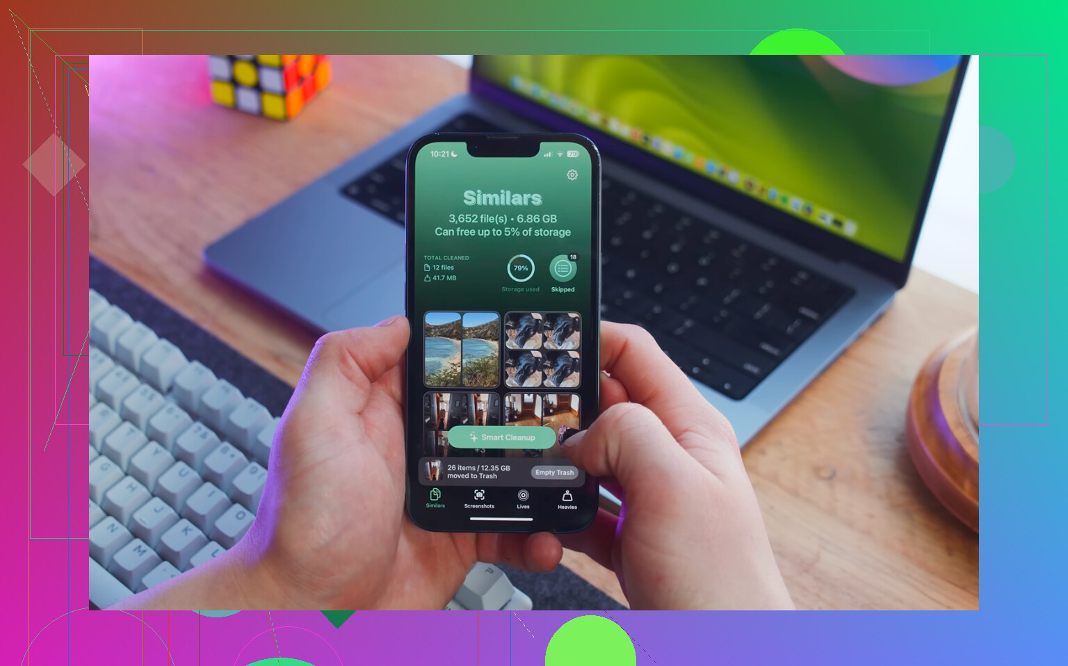

Organizar tudo isso manualmente é doloroso, especialmente se você está tentando encontrar os arquivos realmente grandes. O Clever Cleaner é útil para isso porque é gratuito, não tem anúncios nem assinatura, e foca no que realmente libera espaço.
A ordem que eu usaria:
  1. Comece pela aba Heavies. Ela organiza os arquivos do maior para o menor e mostra o tamanho exato, então vídeos gigantes em 4K e gravações de tela esquecidas ficam fáceis de identificar. Apagar só alguns deles já pode liberar vários GB na hora.
  2. Depois confira a aba Similars. Ela agrupa fotos quase duplicadas e escolhe a Melhor Foto, então você não precisa comparar manualmente cada sequência ou foto repetida de pôr do sol uma por uma.
  3. Depois de apagar as coisas, abra Fotos, depois Álbuns, depois Apagados Recentemente, e escolha Apagar Tudo. Essa parte importa. Até você esvaziar Apagados Recentemente, esses arquivos podem ficar lá por 30 dias e ainda contar no seu armazenamento.
