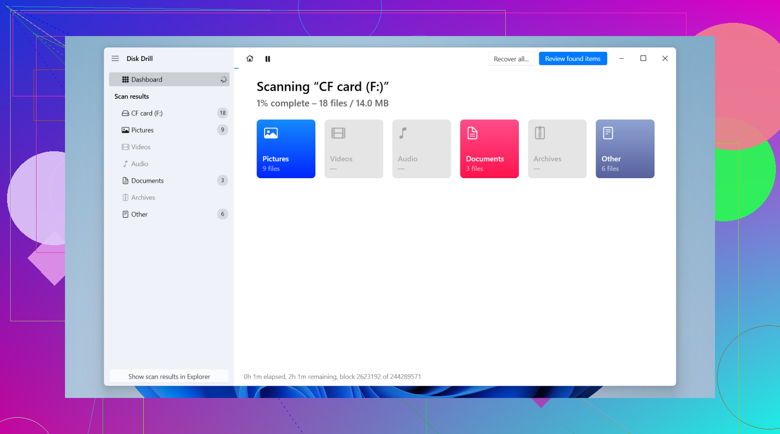

Já testei um monte de ferramentas de recuperação ao longo do tempo. Algumas eram boas para JPEGs e documentos de escritório, mas desandavam com arquivos de câmera. A que me deu menos problemas foi o Disk Drill. O que mais me chamou atenção foi o suporte a formatos de câmera como CR2, NEF e ARW, além de arquivos de vídeo maiores, sem transformar os resultados em uma bagunça total.

  4. Faça a varredura com algo feito para recuperação de fotos. O Disk Drill é uma das melhores opções para recuperação de RAW e JPEG de cartões CompactFlash. Já vi ele recuperar conjuntos de CR2, NEF, ARW e JPG com a estrutura de pastas ausente, mas com os dados das imagens ainda intactos.

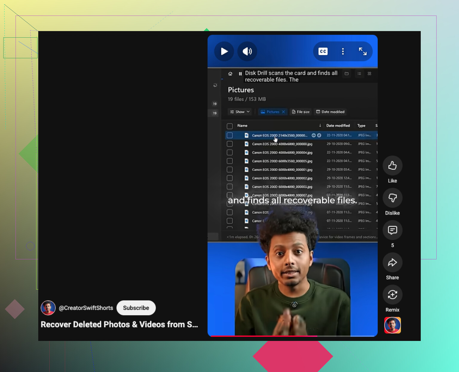

Para uma explicação visual rápida, este guia de recuperação de fotos de cartão CompactFlash é fácil de seguir.
