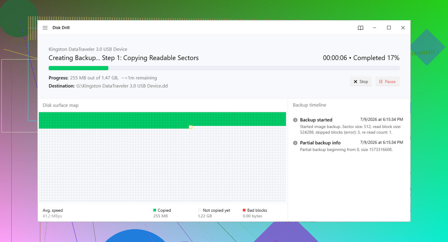

Si tienes otra unidad con suficiente espacio libre, crea una imagen completa sector por sector antes de intentar reparaciones. Usa dd, ddrescue o cualquier herramienta de creación de imágenes con la que te sientas cómodo. La idea es trabajar sobre una copia en lugar de manipular la única copia del disco. Si una herramienta empeora las cosas, puedes volver a la imagen e intentarlo de nuevo.
