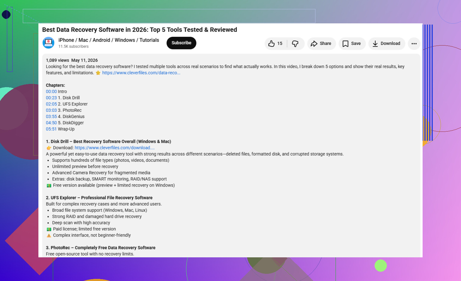

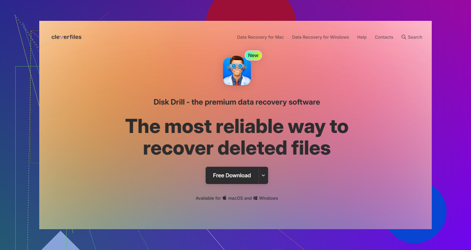

Tool, mit dem ich recht gute Erfahrungen gemacht habe
Für einen DIY-Versuch hatte ich bessere Ergebnisse mit Tools, die für Wiederherstellungsarbeiten entwickelt wurden, statt mit normalen Datei-Kopierprogrammen. Eine Option ist Disk Drill.
Was für mich herausstach, war nicht die Fotowiederherstellung oder das übliche Wiederherstellen gelöschter Dateien. Es war die Art, wie die Backup-Seite mit instabilen Medien umging. Bei defekten Laufwerken neigen normale Apps dazu, an einem unlesbaren Bereich hängen zu bleiben und dort ewig zu verharren. Das ist das schlechteste Verhalten, wenn ein Laufwerk gerade den Geist aufgibt.
Die neuere Version war besser darin, beschädigte Bereiche zuerst zu überspringen, leicht lesbare Daten schnell zu sichern und dann in kleineren Abschnitten zu den schwierigen Stellen zurückzukehren. Das ist wichtig. Weniger lange Wiederholungsversuche. Weniger Belastung für den Mechanismus. Bessere Chancen, ein brauchbares Image zu bekommen, bevor das Laufwerk endgültig ausfällt.
So würde ich es machen
Ziemlich einfache Einrichtung.
  • Schließen Sie ein nachweislich funktionierendes Laufwerk mit genügend Kapazität an.
  • Verwenden Sie die Wiederherstellungssoftware, um ein vollständiges Image der fehlerhaften Festplatte zu erstellen.
  • Binden Sie die Image-Datei in der Software ein oder hängen Sie sie dort an.
  • Scannen Sie das Image.
  • Exportieren Sie die wiederhergestellten Dateien auf ein anderes gesundes Laufwerk.
So bleibt die defekte Festplatte nur so kurz wie möglich eingeschaltet. Bei instabiler Hardware ist weniger Einschaltzeit meist besser.

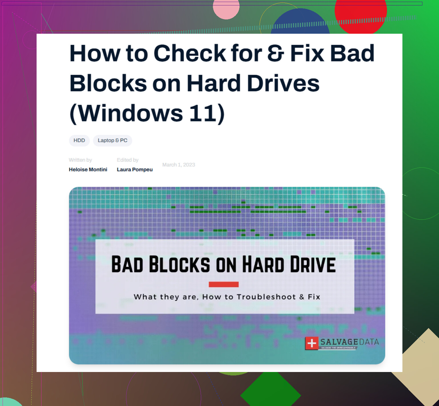

Außerdem ist Klicken nicht nur ein Problem vom Typ defekte Blöcke auf der Festplatte. Das liegt näher an physischen Festplattenschäden und unlesbaren Sektoren. Diese Erklärung ist einen kurzen Blick wert:
was defekte Sektoren auf einer Festplatte bedeuten und was als Nächstes zu tun ist
