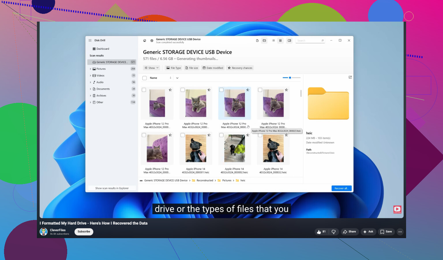

手順を見たいなら、この動画はフォーマット済みドライブのケースにも役立ちます。一部の手順は削除ファイルの復元にも共通しています:
YouTube でこのハードドライブデータ復元ガイドを見る

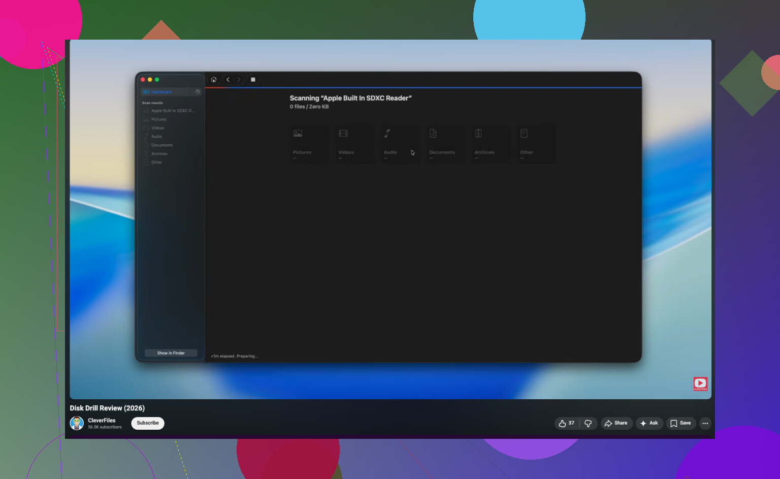

ディスクをいじる前に分かりやすい解説を見たいなら、この Disk Drill のレビューとデータ復元の解説 は見る価値があります。
