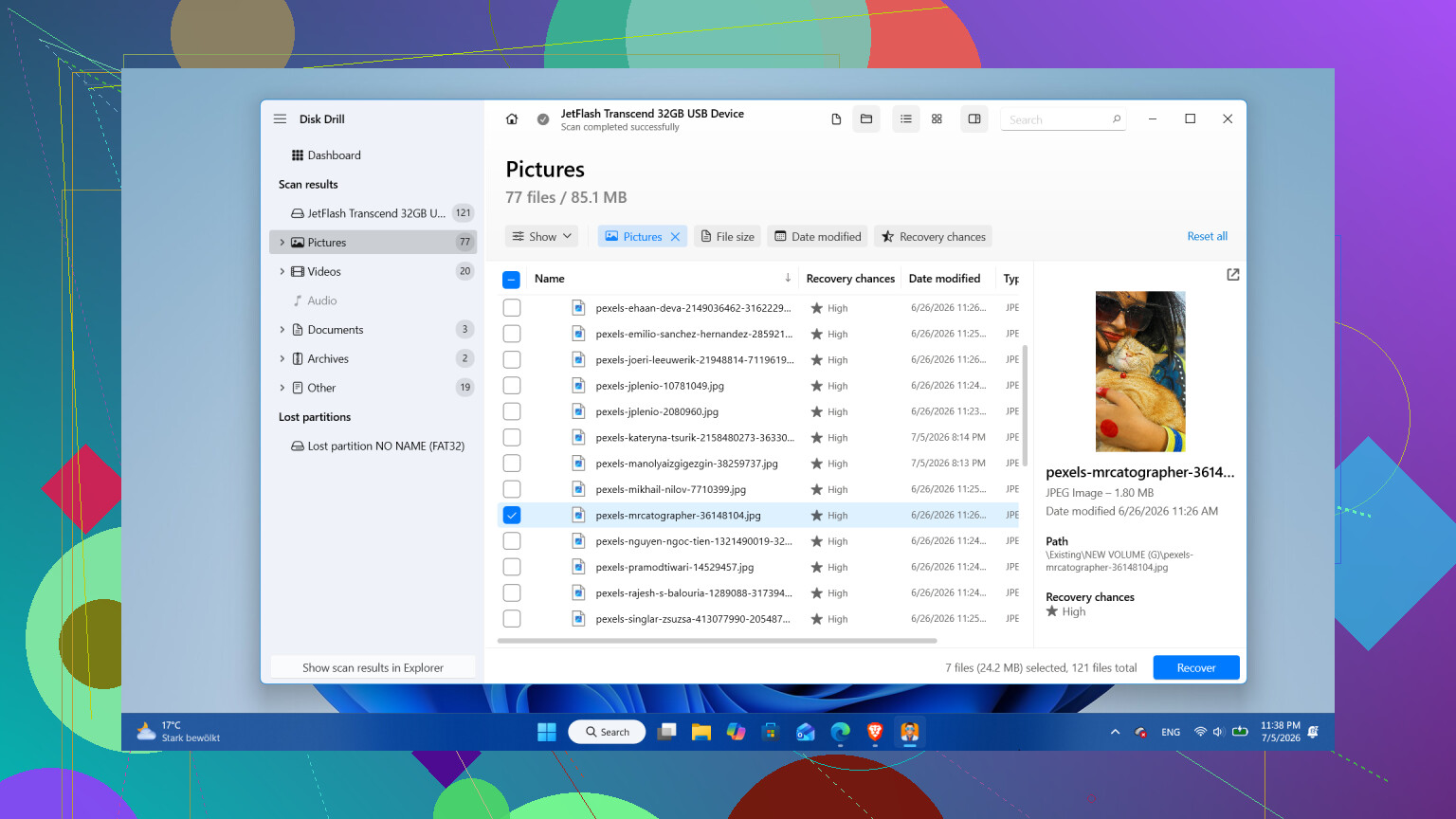

  1. Disk Drill을 내부 드라이브나 다른 정상 디스크에 설치하세요. 사라진 파일이 있는 외장 드라이브에 설치하지 마세요.
  2. 외장 드라이브를 연결하고 Disk Drill을 실행하세요.
  3. 드라이브가 연결 해제되거나, 멈추거나, 이상하게 동작하면 먼저 Disk Drill의 내장 도구로 디스크 이미지를 만드세요. 그다음 원본 장치가 아니라 이미지를 스캔하세요.
  4. 드라이브가 안정적으로 보인다면, 해당 드라이브를 선택하고 Search for lost data를 시작하세요.
  5. 스캔 유형을 묻는다면 저는 Universal Scan을 고르겠습니다. 이 모드는 여러 복구 방식을 한 번의 실행으로 묶어 처리합니다. 삭제된 파일, 사라진 파티션, 손상된 파일 시스템 기록, 파일 시그니처를 확인합니다. 추측이 덜 필요합니다.
  6. 스캔이 끝날 때까지 기다리세요. 용량이 큰 드라이브에서는 오래 걸립니다. 압니다. 그래도 기다릴 가치가 있습니다. 스캔 후반부에 더 많은 파일이 나타나는 경우가 많기 때문입니다.
  7. 결과를 살펴보고, 필요하면 필터를 사용하고, 중요한 파일 몇 개를 미리보기로 확인하세요. 저는 결과가 쓸모없는 것이 아닌지 확인하려고 항상 사진과 문서 몇 개를 먼저 테스트합니다.
  8. 파일은 다른 드라이브로 복구하세요. 복구한 파일을 같은 외장 드라이브로 다시 보내지 마세요.
