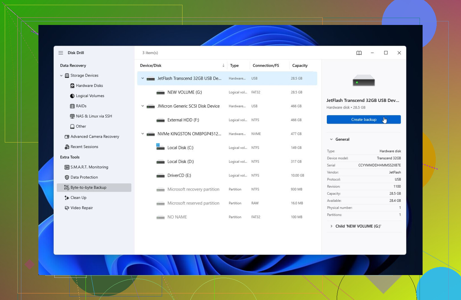

復旧には、私が最もうまくいったのは Disk Drill です。Windows が パラメーターが間違っています。 というエラーのために開けないドライブでも、スキャンできることがあります。ドライブが不安定に見える場合は、まず完全なディスクイメージを作成し、元のドライブではなくそのイメージをスキャンしてください。そうすれば、すでに寿命が近い可能性のあるハードウェアにかかる負荷を減らせます。
その後、ユニバーサルスキャン を実行し、ファイルをプレビューして、別のドライブに復旧してください。同じ問題のあるドライブにファイルを戻して復旧しないでください。Windows の無料版では最大 100 MB まで復旧できるので、ライセンス購入前に少なくともファイルが正しく表示されるか確認するには十分です。
