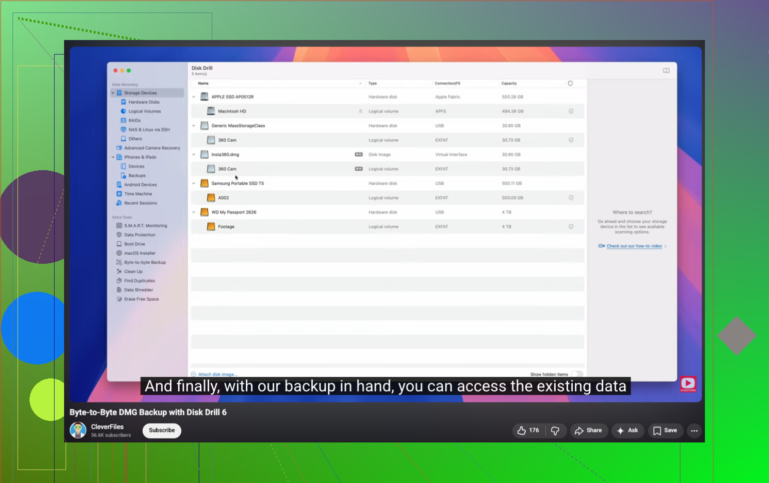

我使用 Disk Drill 取得了不错的效果。我曾在 Windows 拒绝读取的闪存盘上使用它,也曾在显示为 RAW 的分区上使用它。我最喜欢的部分是可以先创建整个设备的完整镜像。如果这个 U 盘状态不稳定,基于镜像进行操作比反复折腾原始设备更安全。
这是逐字节备份部分的 YouTube 链接:
https://www.youtube.com/watch?v=oJ1aQPFxTag&t=168s

  4. 如果驱动器看起来不稳定,先制作一个逐字节备份。

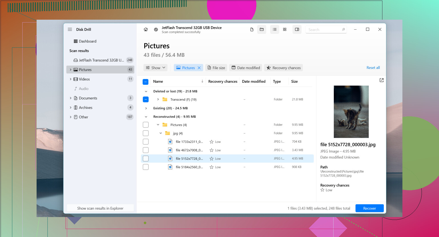

对于损坏的 USB 驱动器数据恢复来说,Disk Drill 是比较好的选项之一,因为它对 RAW 分区、丢失文件和照片格式的处理都不错。对于闪存介质,我很看重预览支持。如果你的 JPG、DOCX、PDF 和 XLSX 文件都能正确预览,成功恢复的几率会更高。如果你看到的只有损坏的文件名而且完全无法预览,那损坏就更严重了。
