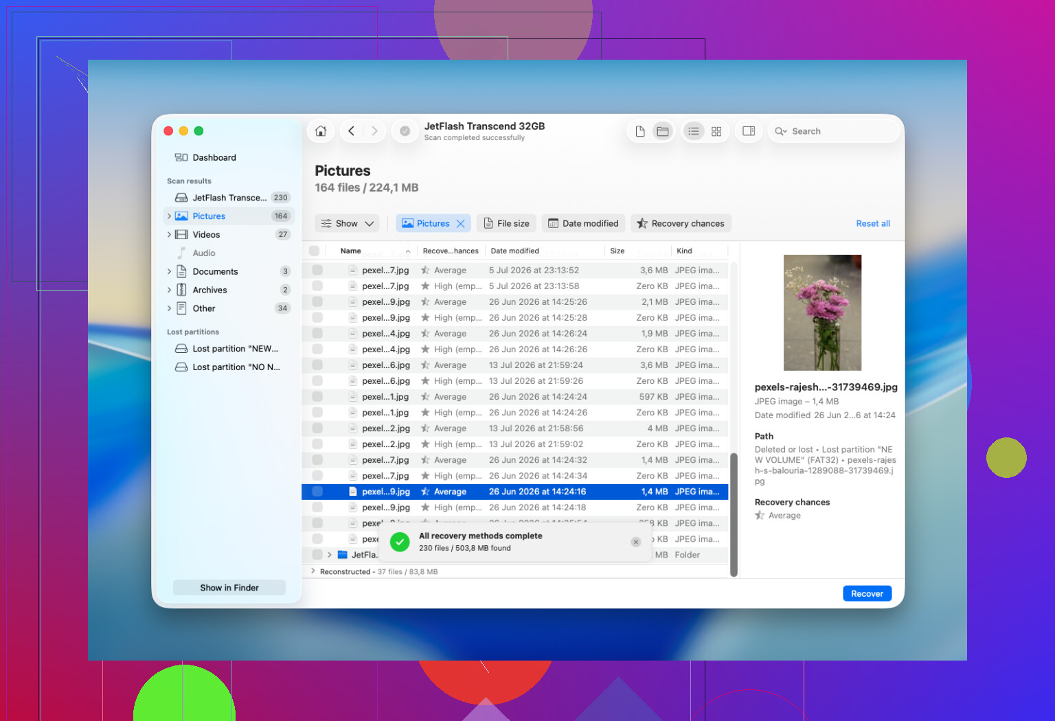

Für die HFS-Wiederherstellung wäre Disk Drill normalerweise das erste Tool, das ich ausprobieren würde. Es unterstützt HFS und HFS+, funktioniert mit internen und externen Mac-Laufwerken und kann eine Festplatte oft auch dann scannen, wenn Finder das Volume nicht einhängt, solange das Gerät noch mit der richtigen Kapazität angezeigt wird. Auch die Vorschauen und Anzeigen zur Wiederherstellungschance sind nützlich, weil du prüfen kannst, ob die Dateien tatsächlich lesbar sind, bevor du die Wiederherstellung startest.
Der grundlegende Ablauf wäre:
  1. Installiere Disk Drill auf deinem Mac, nicht auf dem HFS-Laufwerk.
  2. Schließe das externe Laufwerk an.
  3. Wähle die gesamte physische Festplatte, wenn Disk Drill dir diese Option gibt, nicht nur das sichtbare HFS-Volume.
  4. Klicke auf Nach verlorenen Daten suchen und verwende Universeller Scan.
  5. Warte, bis der Scan abgeschlossen ist.
  6. Öffne Gefundene Elemente prüfen.
  7. Sieh in Gelöscht oder verloren und Rekonstruiert nach.
  8. Sieh dir die Dateien an, die dir wichtig sind, besonders Fotos, Dokumente und Videos.
  9. Wähle aus, was du möchtest, und klicke auf Wiederherstellen.
  10. Speichere die wiederhergestellten Dateien auf einem anderen intakten Laufwerk.
Speichere wiederhergestellte Dateien nicht zurück auf dieselbe HFS-Festplatte. Das kann andere Dateien überschreiben, die noch nicht wiederhergestellt wurden.
