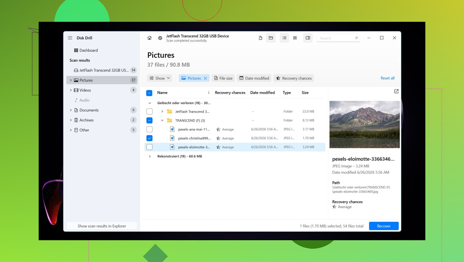

私はDisk Drillでそこそこ良い結果が出ました。気に入ったのは、削除されたパーティションを検出できて、私の場合はフォルダ名やファイル名もほぼそのまま維持されていたことです。おかげで、あとで無秩序に復旧された大量のファイルを仕分けせずに済みました。
私が使った基本的な復旧の流れは次のとおりです。
  1. Disk Drill は別のドライブにインストールします。復旧しようとしているディスクには入れないでください。
  2. 起動して、削除されたパーティションが以前あった物理ドライブを選びます。
  3. 失われたデータを検索をクリックします。外付けドライブでは、スキャンタイプを尋ねられる場合があります。通常のケースならユニバーサルスキャンを選びます。元がカメラのカードやドローン映像なら、高度なカメラ復元を使ってください。
  4. スキャンが完了するまで待ちます。削除されたパーティションが見つかったら、それを開いて中身を確認します。
  5. いくつかのファイルをプレビューします。私は復旧する前に必ずこれを行います。
  6. 必要なファイルを選択し、復元をクリックします。
  7. 保存先は同じドライブに戻さず、別のドライブにしてください。

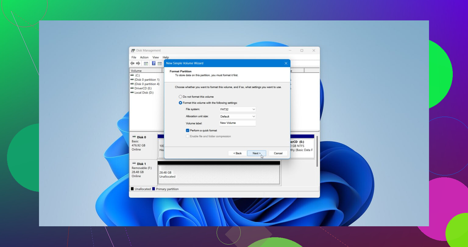

代わりに新しいパーティションを作成する
重要なファイルをすでに復元していて、ドライブを再び使えるようにしたいだけなら、こちらのほうが手早い方法です。
  1. Win + X を押して、ディスクの管理 を開きます。
  2. 未割り当て 領域を右クリックし、新しいシンプル ボリューム を選択します。
  3. ウィザードに従い、必要ならサイズを設定し、ドライブ文字を割り当て、環境に合った NTFS などのファイル システムを選びます。
  4. クイック フォーマットする にチェックを入れたまま、完了します。
新しいパーティションの準備ができたら、復元したファイルをそこにコピーし直せば大丈夫です。
